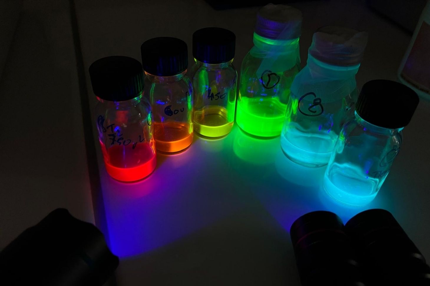

En quatre heures et par binômes, les étudiants synthétisent eux-mêmes des nanocristaux de bromure de plomb et de césium (CsPbBr₃) à température ambiante, dans des erlenmeyers dédiés et sous sorbonne. Cette synthèses facile, en solution et sécurisée évite ainsi de se prémunir d'équipements de protection lourds et d'une atmosphère contrôlée (boîte à gants) comme il est souvent nécessaire pour la synthèse de ce type de matériaux. Les étudiants observent en direct le passage de la solution de l'incolore au jaune, et l'apparition d'une fluorescence verte ou bleue sous irradiation d'une lampe UV.
À l'aide d'un spectromètre UV-visible, il est possible de suivre la croissance des particules et l'évolution de leurs propriétés optiques tout au long de de la synthèse, et d'ainsi calculer le diamètre des particules à tout instant, tandis qu'un fluorimètre leur permet de caractériser les propriétés optiques d'émission des particules synthétisées. Enfin, ces propriétés d'émission lumineuses sont modifiées post-synthèse en effectuant un échange de ligands, c'est-à-dire en changeant les entités chimiques présentent à la surface des nanoparticules. En ajoutant quelques gouttes d'une solution iodée ou chlorée, les étudiants obtiennent ainsi différents échantillons de perovskites émettant sous irradiation UV de la lumière dans tout le domaine du spectre visible, du bleu-violet au rouge profond.
